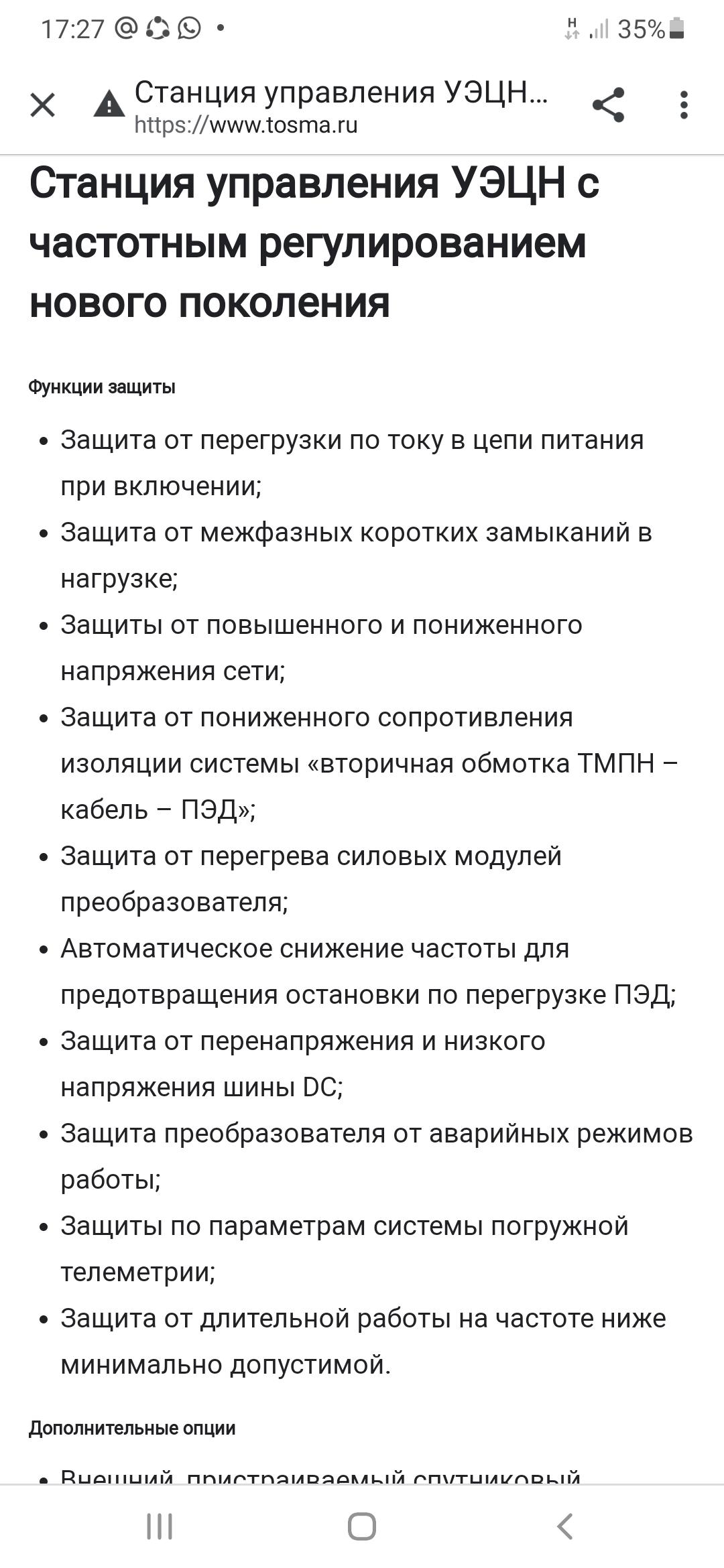

Здравствуйте подскажите мне пожалуйста как работает режим Ilim в СУ уэцн ни как понять не могу
