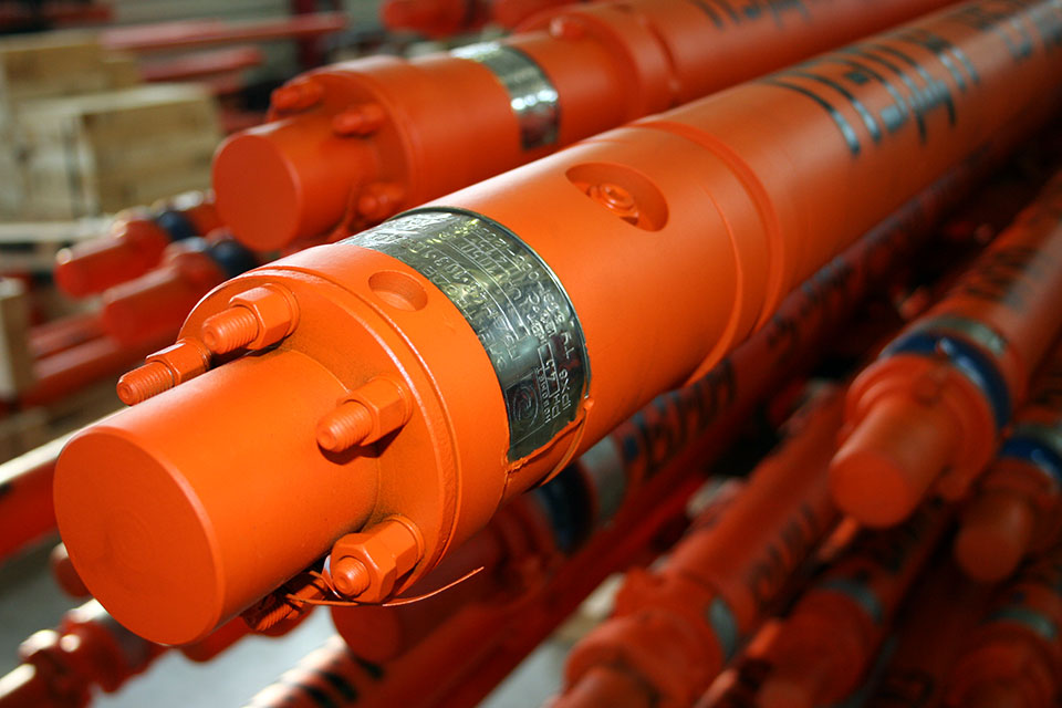

Двигатель на постоянных магнитах (вентильный) обладает возможностью стабильно работать в широком диапазоне частот вращения и в сравнении с асинхронным обладает гораздо большим моментом (до 1700 кН) и  мощностью (до 800 кВт). Сегодня выпускаются как низкооборотные двигатели с номинальной частотой 500 об/мин, так и высокооборотные - вплоть до 10 тыс об/мин.
Именно благодаря вентильным двигателям компании Новомет удалось вывести на рынок целый ряд технологий:
- Высокооборотные УЭЦН с подачей до 1600 м3/сут, при этом обладающих КПД на 40% выше, чем у серийных, до 2-х раз компактнее.
- Малогабаритные УЭЦН для спуска в боковой ствол диаметром 102 мм, что даёт прирост добычи в среднем 15 м3/сут.
- УЭЦН сверхмалого габарита для эксплуатации внутри НКТ 73 мм, спускаемую на грузонесущем кабеле. На ее монтаж требуется в 5-7 раз меньше времени, чем серийной УЭЦН.
- Установки винтового насоса с нижним приводом, а также насосы нового типа – объемно-роторные. Установки приводятся в действие низкооборотным двигателем и используются для добычи вязкой нефти.
В стадии подготовки находятся решения для эксплуатации в условиях сверхвысоких температур, а также установки со сверхвысокой надежностью – обе технологии выполнены на базе вентильных приводов.
