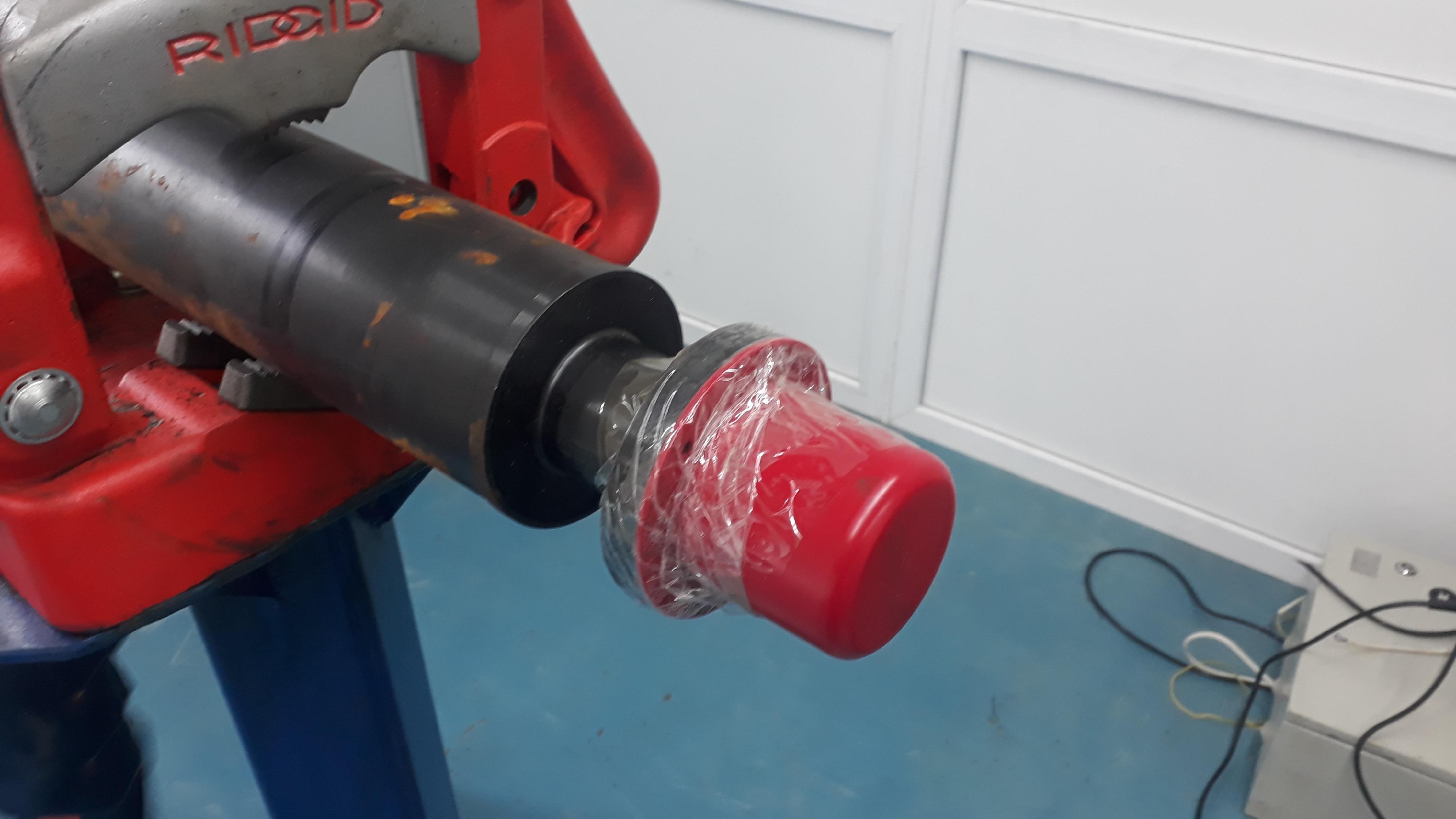

Господа, имеется ли у кого-нибудь опыт поэлементного ремонта ТМСП "Электон-3", "Эталон-07 (Трансфер)", "Борец-СПТ-4". Какие элементы необходимо менять на платах ТМСП при:
- снижение изоляции, R-0
- отсутствие связи с ТМСП

Александр, а блок у Вас знакомый - Эталон -07 - и оснастка для разборки тоже... из Добрянки
