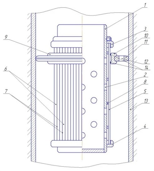

Принципиальная схема щелевого самоочищающегося фильтра / ©Пресс-служба Пермского Политеха
«Щелевой фильтр в составе погружной насосной установки помещают в скважину. Пластовая жидкость, содержащая механические примеси, свободно поступает к поверхности фильтрующего элемента, проходит через него и поступает в скважинный насос. При этом частицы механических примесей, отделенные от пластовой жидкости, оседают на внешней поверхности фильтрующего элемента. Эти отложения со временем снижают его пропускную способность.

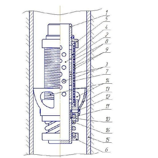

Скважинный щелевой фильтр с подвижным устройством для очистки / ©Пресс-служба Пермского Политеха
Очистка разработанного фильтра осуществляется при деформации фильтроэлемента при изменении давления на устье скважины. Когда насосную установку отключают, давление в насосно-компрессорном трубопроводе снижается, а размер щелей фильтроэлемента увеличивается. Благодаря такой деформации отложения частиц механических примесей разрушаются, восстанавливая проницаемость фильтрующего элемента», — рассказывает профессор кафедры «Горная электромеханика», доктор технических наук Дмитрий Шишлянников.
